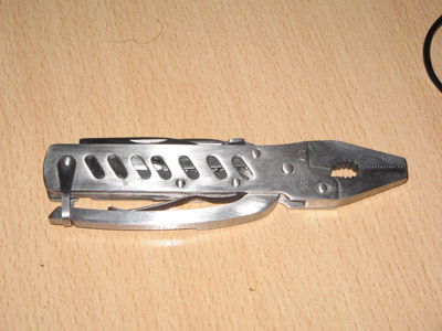

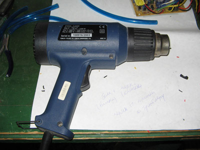

Вот эта приблуда мне их всех заменит (монстр, не правда ли?):
Продолжаем:

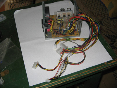

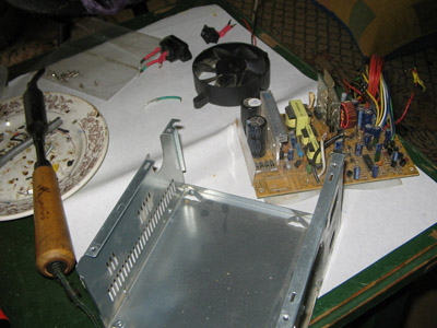

Итак, вытащили. Снимаем крышку, открутив четыре винта.
Далее выпаял кнопки, демонтировал плату из БП. На фото мой старый паяльник, ибо новенький умер, и лень было бежать в магазин, так что пришлось достать это чудо =).

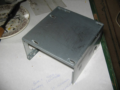

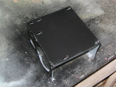

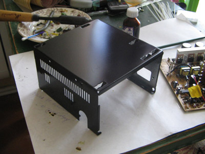

Начать решил с корпуса, и покрасить его, но я потратил 40 минут, сдирая наклейки, и смывая остатки растворителем. Потом зачистил корпус и еще раз протер растворителем, а после - сухой тряпочкой. Чуть не забыл, стандартную решетку откусил сразу.
Пошел красить, вот так выглядит крышка после 1 слоя краски.

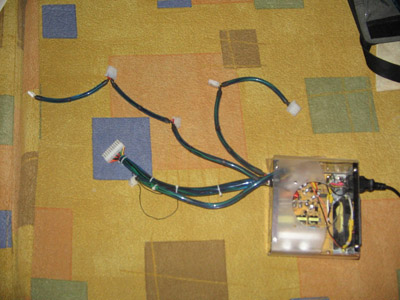

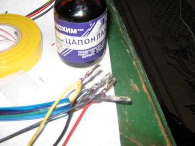

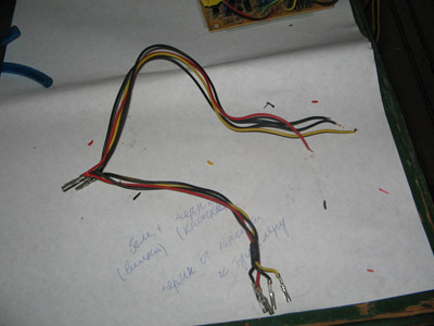

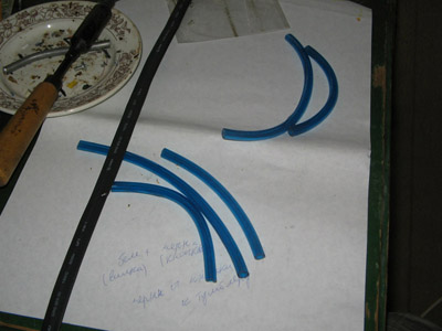

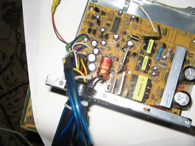

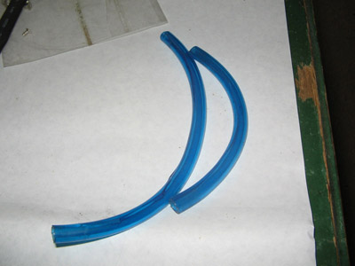

Пока краска сохнет, занялся пайкой и раундингом. Нарезал трубок под размер провода, начал с проводов питания.

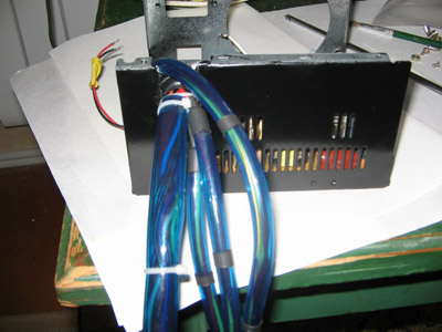

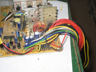

Берем первую ветку питания, аккуратно отрезаем ее от БП (решил не мучиться с выпаиванием их из БП), концы зачищаем.
Платку БП откладываем, и берем отрезанную ветку питания.

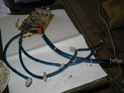

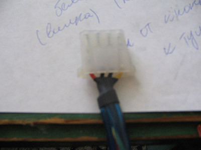

Дальше действуем так: надеваем трубку на провода, с обоих концов трубку фиксируем термоусадкой. Придется распаивать один молекс, чтобы на провода тоже надеть шланг.
Вид молекса.

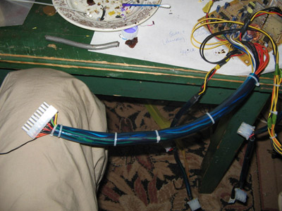

Впаиваем ветку на место, не забываем все хорошо заизолировать. Для АТХ-кабеля я купил шланг большего диаметра, но кончилась термоусадка нужного размера, из-за этого пришлось фиксировать все с помощью стяжек (надо будет что-то другое придумать на будущее).
Вот что получилось.

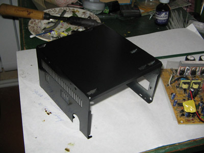

Такс, корпус должен уже высохнуть. Результат покраски.
Собрал, смонтировал назад плату БП, припаял назад кнопки.

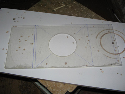

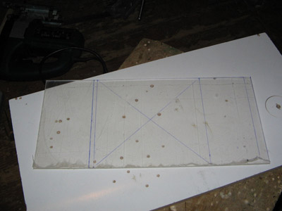

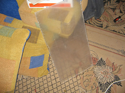

Так, теперь приступим к самой сложной части, а именно к крышке БП. Был взят кусок оркстекла:

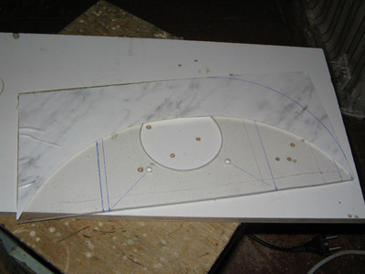

Далее из него был вырезан прямоугольник такой же по площади, как крышка БП, отмечен центр и линии сгиба.

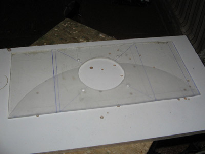

Далее вырезал блоухол.
Просверлил все отверстия для крепления крышки и вентилятора. Решил "заматовить" часть крышки, для этого заклеил другую часть пленкой (у меня была только под мрамор =)).
Дальше нулёвку в руки и вперед.

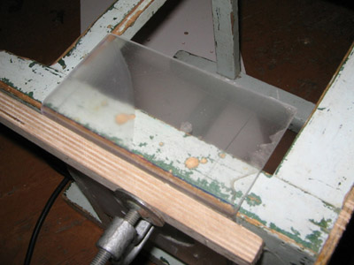

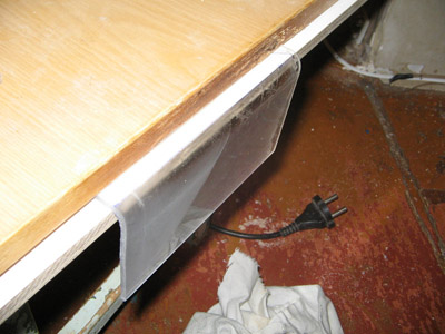

Такс, теперь закрепляем крышку так, чтобы ее можно было согнуть под углом 90 градусов. Я прижимал дощечкой со струбцинами. Прогреваем линию сгиба с двух сторон феном до тех пор, пока оргстекло не станет мягким. Затем берем тряпочку в руки (чтобы не обжечься), и аккуратно загибаем, придерживаясь угла 90 градусов.
Потом в точности также другую сторону:

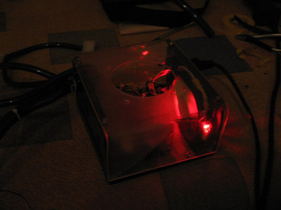

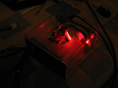

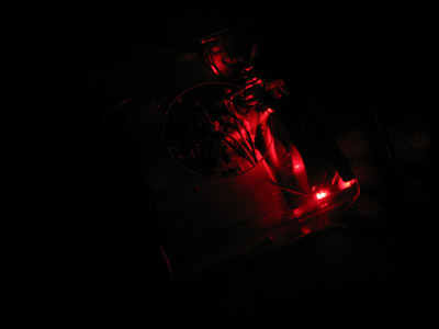

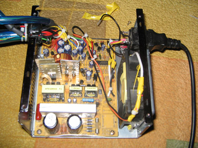

Дальше приступаем к сборке. В качестве подсветки я использовал давно сделанный мною световентилятор с подсветкой из двух светиков красного цвета. Больше мне и не надо было. С ним и так БП смотрелся вполне готично, что и требовал проект.
Включил, БП завелся.
Несколько фото в темноте.
