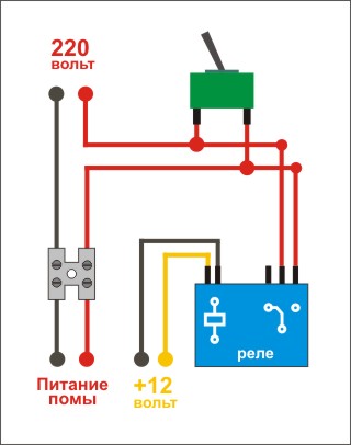

Весь рабочий процесс достаточно простой и короткий и состоит в том, что необходимо смонтировать на заглушке следующие детали:
  • разъем для подключения питания 220 вольт
  • тумблер для ручного включения помпы
  • реле для автоматическое включение помпы при попадании на него 12 вольт с блока питания
  • разъем для подключения помпы

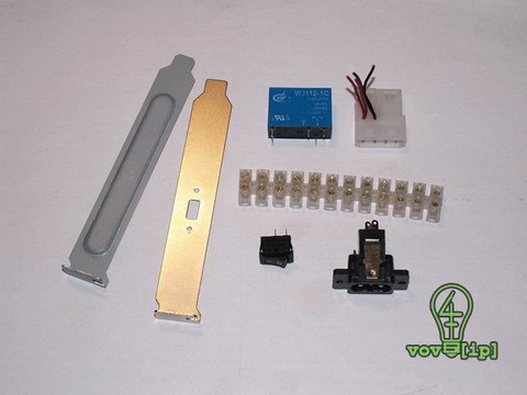

Необходимые компоненты
Список необходимых компонентов достаточно скромный и состоит целиком из распространенных и дешевых деталей:
  • заглушка для задней панели
  • сетевой разъем
  • молекс разъем
  • выключатель
  • реле на 12 вольт
  • провода
  • оплетка для провода
  • прочие мелочи

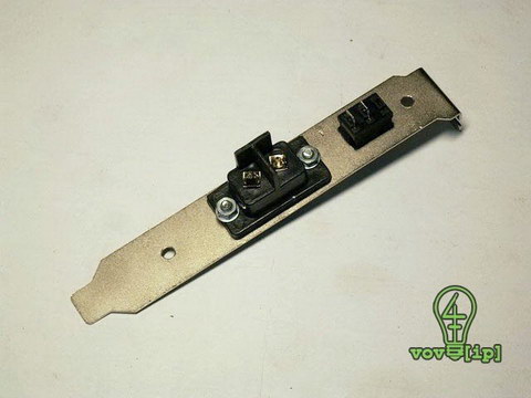

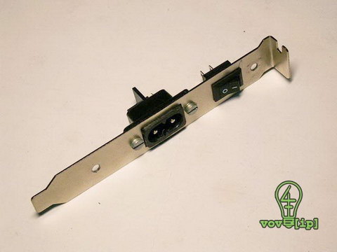

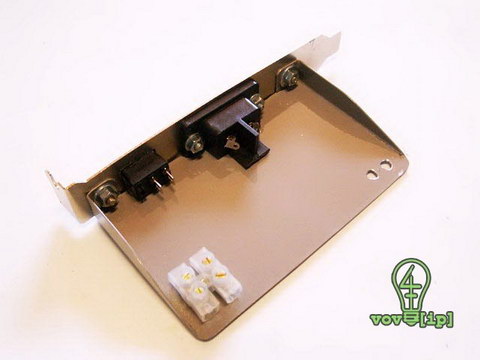

Для начала необходимо вырезать на заглушке отверстия под выключатель и разъем. Далее монтируем необходимые элементы.

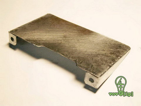

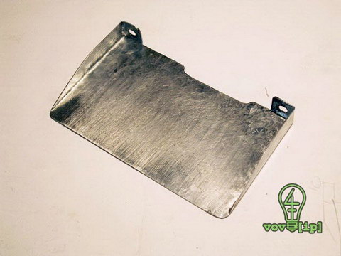

Чтобы провода, реле и клеенные колодки не болтались, из металла делаем небольшую подставку, на которую будут крепиться детали.
Оставалось немного серой краски и я решил придать детали лоску. Только вот сначала надо было просверлить отверстия, а потом красить.

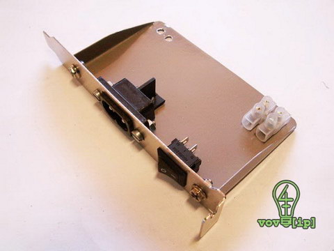

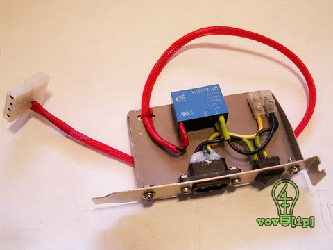

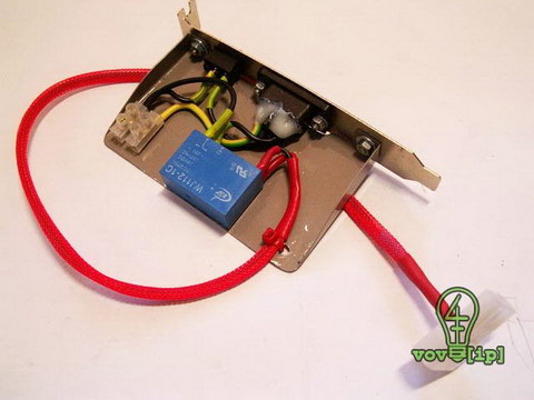

Остается только установить колодки и припаять провода. С сетевого разъема один провод на прямую идет к помпе, второй делим на два. Один идет через реле, для автоматического включения, второй идет через выключатель для ручного включения помпы.
Очень важно помнить про изоляцию т.к. напряжение не малое! Провод для подачи 12 вольт от блока питания можно сделать по длиннее и для красоты убрать в оплетку.
Стоит так же напомнить, что при помощи этого устройства можно автоматически подключать другие устройства, например акустическую систему или светильник.
