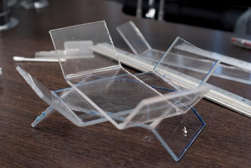

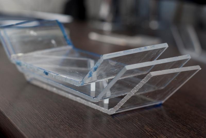

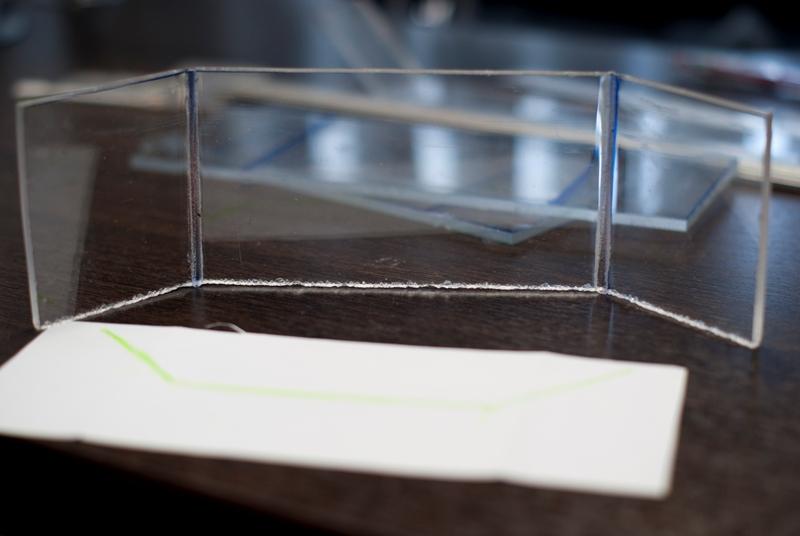

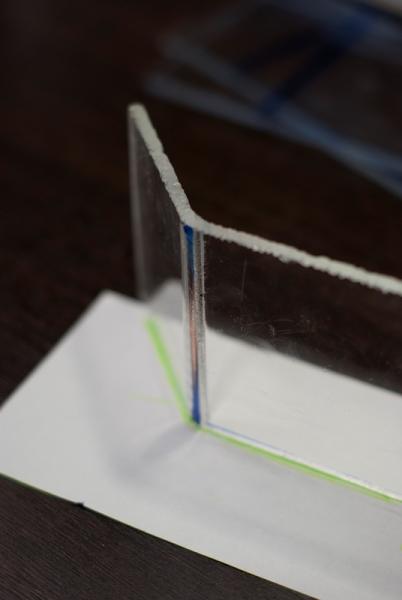

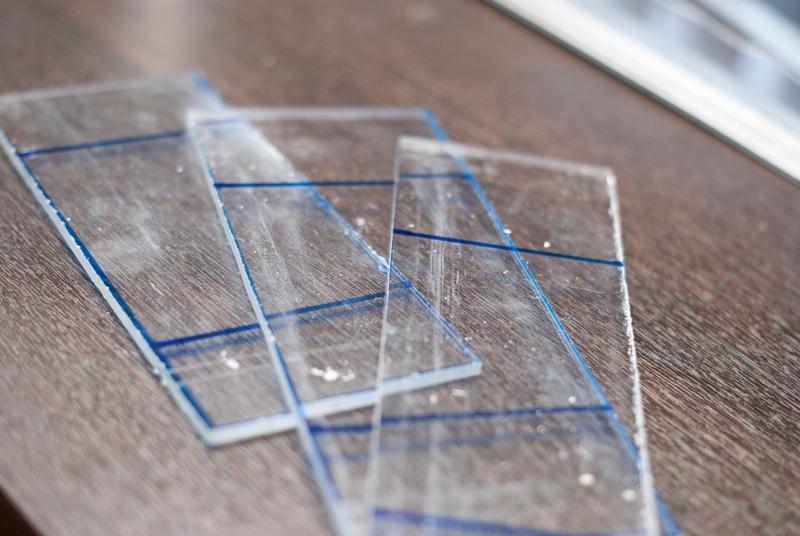

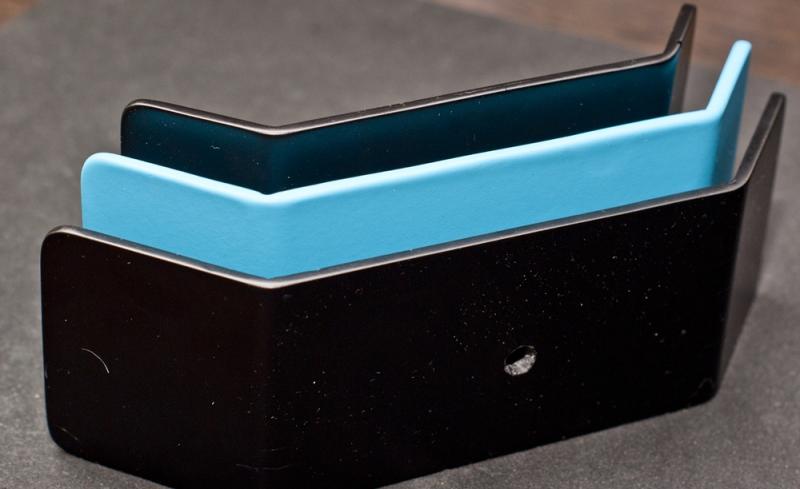

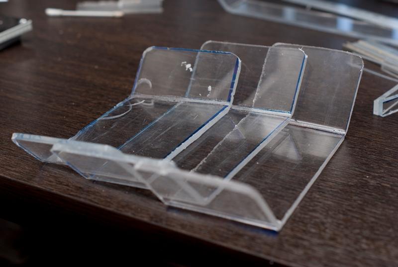

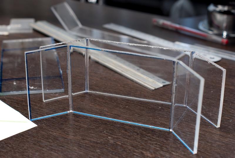

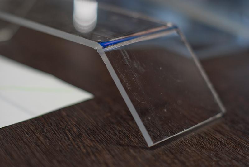

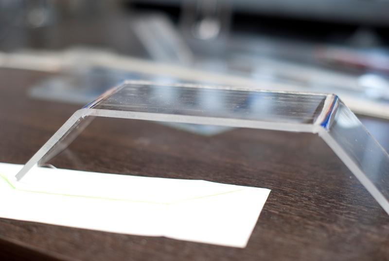

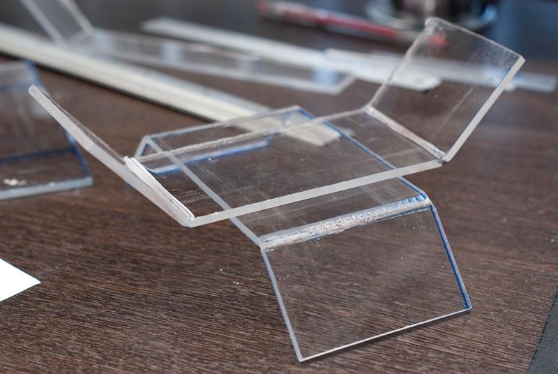

Новая идея - новве детали. Продолжаю работы над проектом.
Вырезаю электролобзиком из 4мм плекса детали:

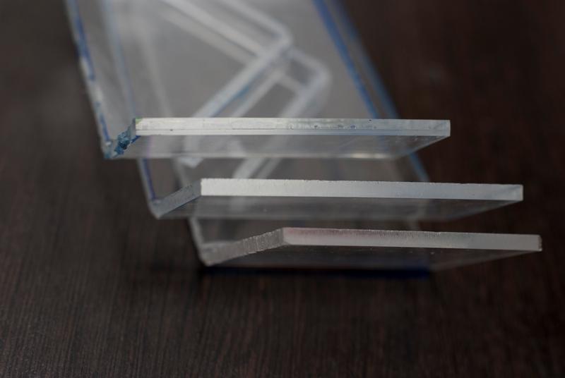

С помощью паяльника на 65 Ватт прогреваю по месту сгиба и, собственно, сгибаю по чертежу:
И так 3 детальки:
Срезал углы:
Зашкурил:
Грунт:

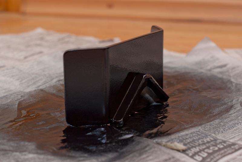

1-й слой чёрной матовой краски:
Поока всё сохнет. После сушки, почищу шкуркой всё лишнее, нанесу ещё пару слоёв краски. Продолжение следует...

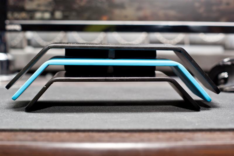

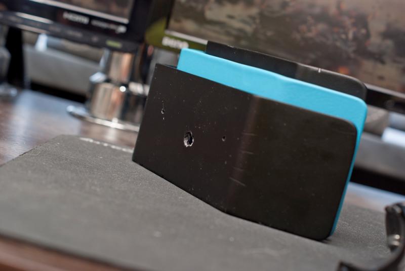

 Заголовок сообщения: Re: S-machine
СообщениеДобавлено: 16.02.2012 05:49
Зарегистрирован: 17.01.2011 20:07
Сообщения: 243
Откуда: Северодвинск

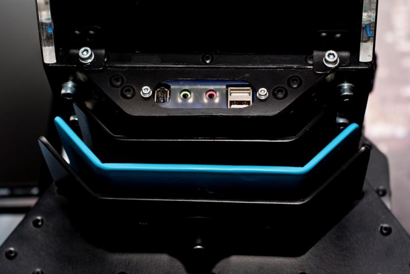

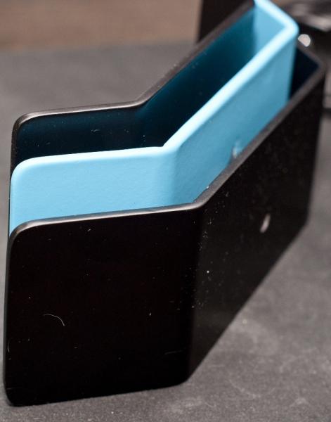

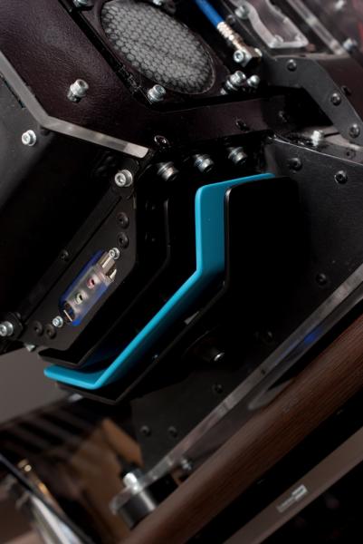

Продолжаем:
красим, клеим:
ЗАкончился балон краски Montana, ездил покупал новый. Купил точно такой же, только с новым дизайном. Номер цвета тот же самый. Покрасил и оп... по тону цвет отличается... ну вот как так? а?
СообщениеДобавлено: 16.02.2012 17:25
Сообщения: 243

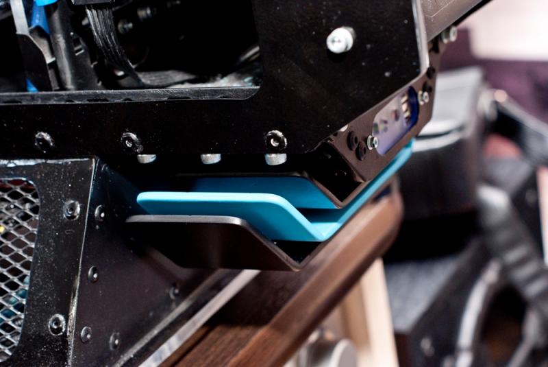

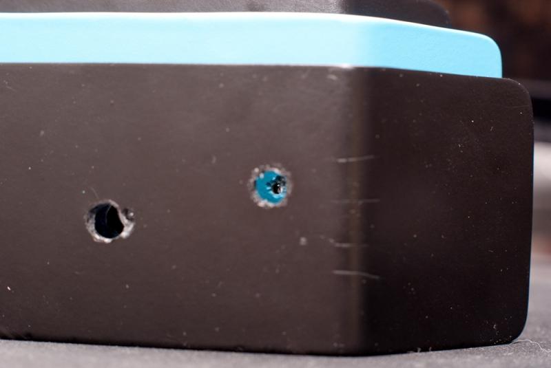

Закрываю глаза на отличия в тонах и занимаюсь деталью дальше.

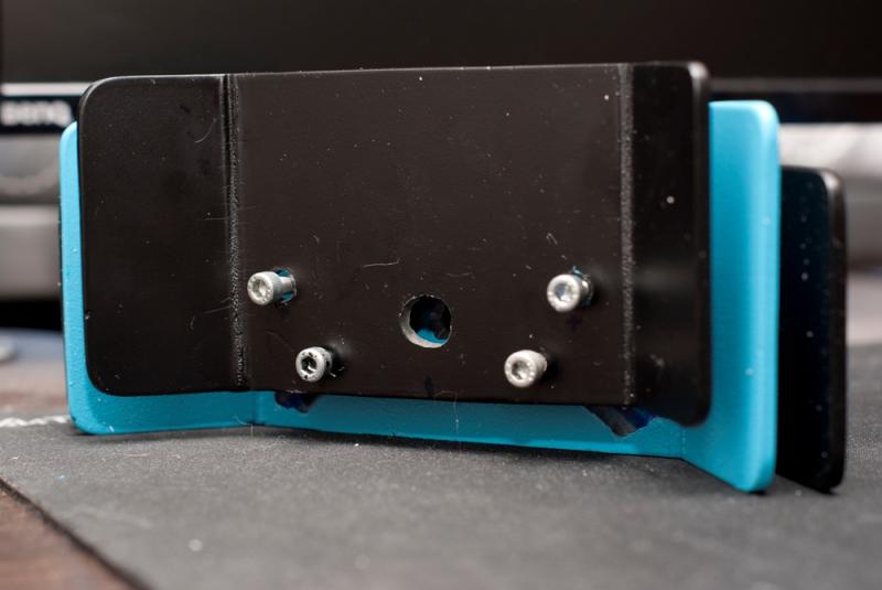

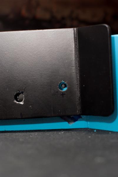

Просверлил отверстия под крепёзные винты. К корпусу закрепил втулку с нвутренней резьбой к которой всё будет крепится 1м винтом. ПРимерял, детаь вертится, перекашывается, ну и, соотвественно, выглядит не айс...
Решил сделать дополнительные отверстия в детале. Просверлил внешние детальки на 8, внутреннью на 4, и нарезал в ней реьбу на 5. Так же провесверлил внешнюю даталь на 4 и нарезал резьбу. Установил 4 винта типа "имбус" для выравнивания и коррекции всей детали относительно корпуса по 4-м точкам. выставил вылет каждого винта, всё выравнялось ив стало как и задумывалось.
