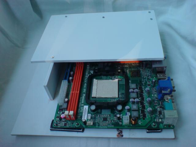

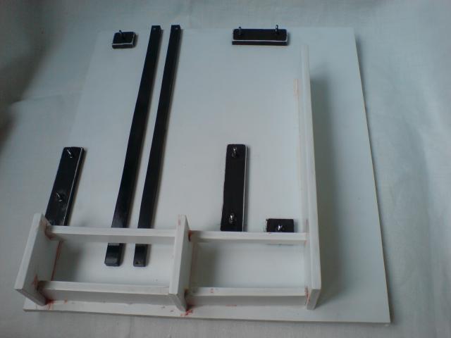

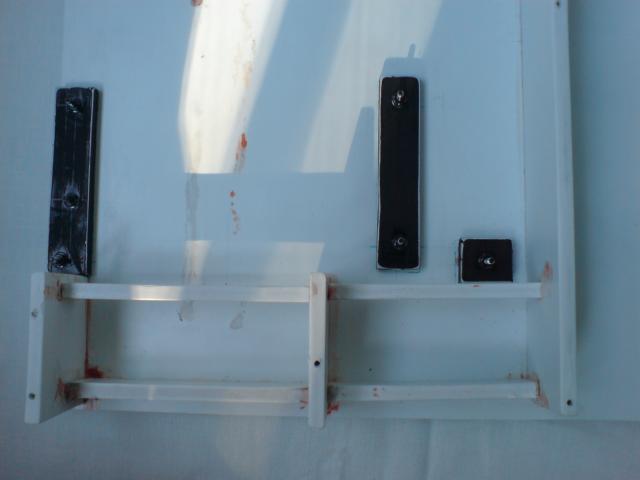

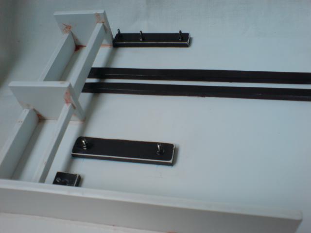

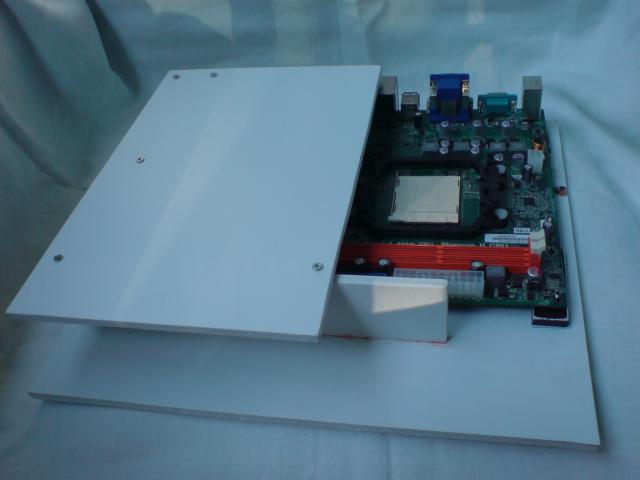

Продолжаю понемногу
На этот раз делал стойки, для второго яруса
материнку пришлось снимать, немного дозачистил, кстати снял фаску с крепежных планок, которые вначале обошел вниманием и наждачкой не чистил
остается позачищать еще поверхность от остатков клея, зашпаклевать кое где ...и я думаю покрасить все это...наверно в черный цвет..
в общем вышла устойчива конструкция, за счет поперечных планок, можно свободно сверху ставить верхний ярус и крепить на него блок питания и карман с винчестера, ну и каналы для кабеля

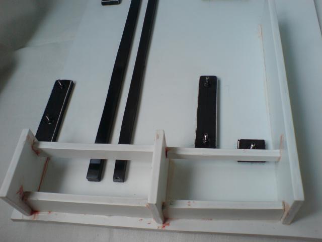

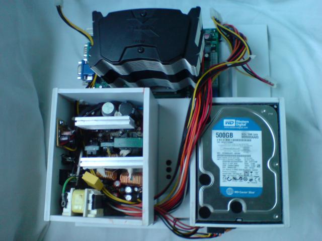

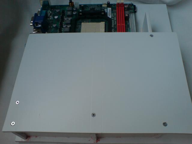

В общем срезал я две полосы, ну немного не ровные поперечные планки справа...
сверху прикрепил верхний ярус
ну и вот сверху приложил блок питания и карман для хдд
нормально держаться, осталось придумать как их закрепить, думал наклеить планки со сторон, чтобы между ними фиксировался БП и бокс, ну и можно пару винтиков для крепежа

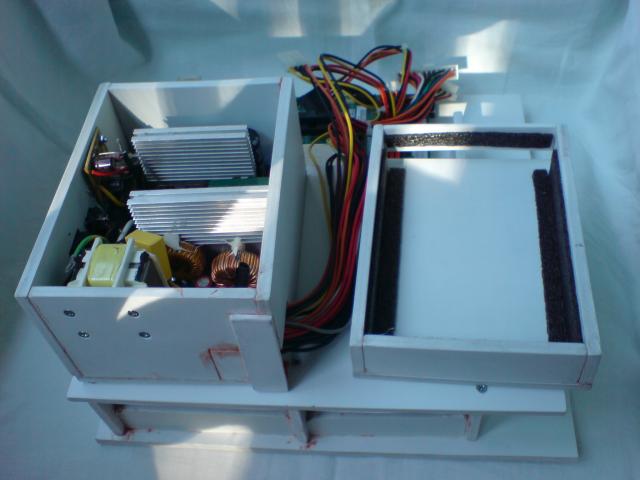

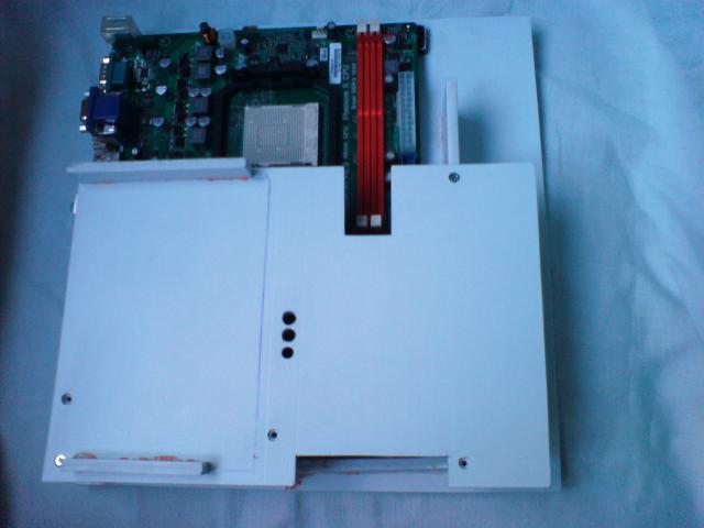

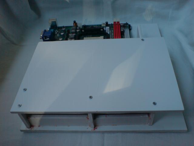

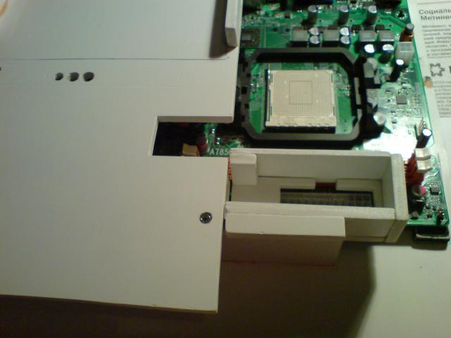

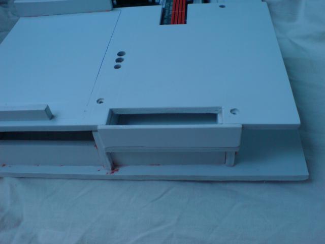

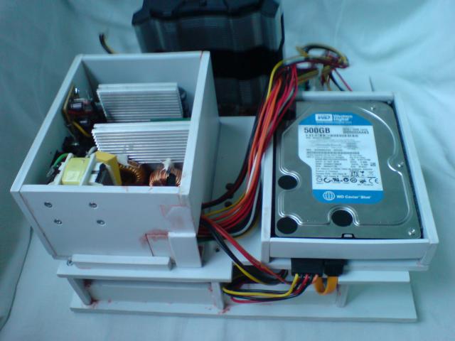

Особо заняться на выходных не получилось, и возможности скинуть не было на выходных, поэтому кидаю сейчас, правда сделано немного
винты утопил в пол, видны остануться только нижние , остальное будет прикрыто, с нижними пока думаю, шпаклевать не буду, чтобы сьемной осталься верхний ярус, нада будет как то обыграть, возможно закрасить та и всьо
сделал фиксирующие планки для блока питания, он сам будет крепиться на заднюю стенку корпуса, вырезал для установки озу место, и для подводки кабеля под днище
ну вот как то так будет расположение, только кабель 24 будет с под низу проходить
ну и вид сверху
ну вот как то так, еще конечно все нужно доводить,шпаклевать,шлифовать,красить,лакировать
в блок питания справа буду врезать турбину, так как после прочтения гайда по данному блоку, решил его охлаждать, буду тестить, возможно не всегда ему понадобиться продув, во всяком случае выключатель сделаю на кулер, для полного пассива

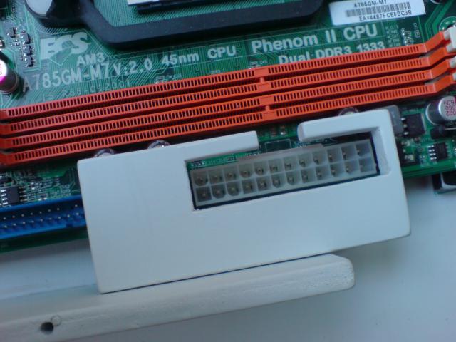

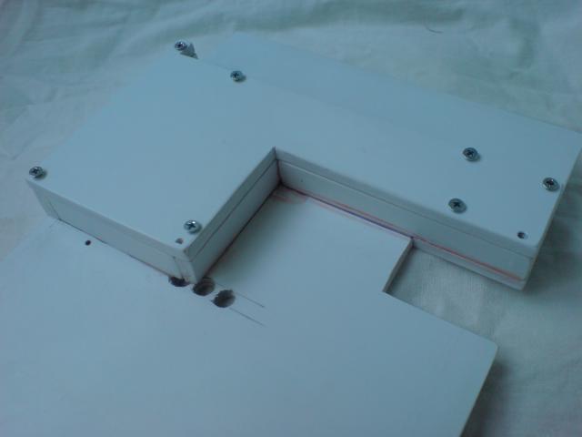

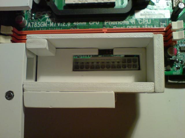

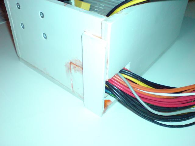

По вечерам делаю по немного, пока что начал короб для 24-пинового кабеля
это с внутреней стороны, ну и короб над материнкой
сам короб разделил на 2 секции, в обоих будет возможность монтажа кабеля, на всякий случай, замена бп например

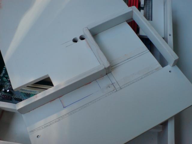

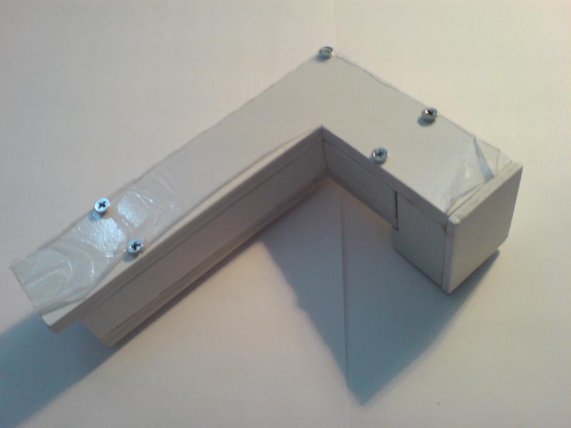

Занялся коробом для проводов
вот так с другой стороны
еще нада отверстия для сата доделать
вот другая часть короба которая будет крепиться над 24пиновым кабелем
будет крепиться на стойку, а потом сверх прикриваться крышкой

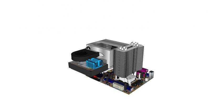

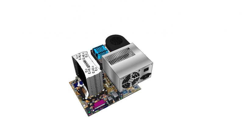

После получаса мучений в скетчапе вид внутренностей
немного потренируюсь доделаю внешний вид...

а что за доп.вентиль на БП?
Vector slightly delayed
 Заголовок сообщения: Re: корпус Dirty Snow
СообщениеДобавлено: 19.07.2011 06:38
Зарегистрирован: 07.05.2011 07:54
Сообщения: 171
Откуда: Кривой Рог
ну да, вентиль направленый на бп(использовать буду турбинный, самая первая фотка ворклога), так как я почитал обзор на данный бп, и там довольно высокие были температуры нагрева внутри на силовых елементах...но думаю все равно сделать возможность отключать турбину, если температурный режим позволит

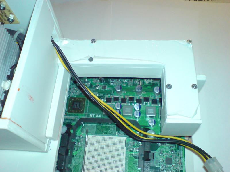

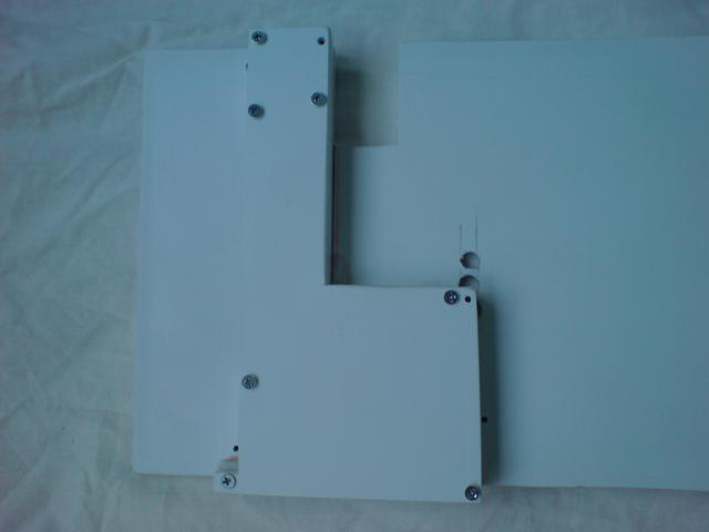

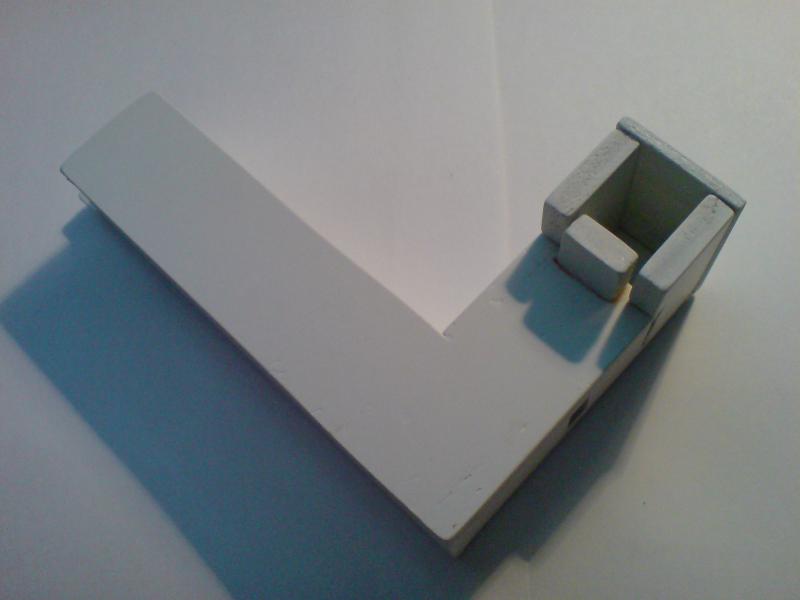

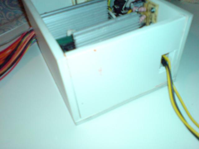

Вот почти доделал короб на 4пиновое питание
ну и примерка короба
