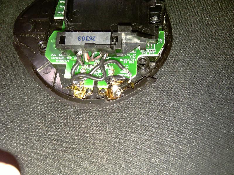

2)через 4 года пользования стал подыхать аккумулятор мышки. Там встроенная литий - ионная батарея как в мобилке. Купил новую для нокиа, перепаял контроллер от родного аккума и постави - всё заработало, все определилось, ресурс работы без зарядки возрос до 2-3 недель (в зависимости от степени юзверства безхвостого манипулятора). Но тут выполз следующий косяк - новую банку мыша не всегда адекватно заряжала... Ставишь на зарядку - мигает красным и все, пишет в дровах "ошибка зарядки". Решалась проблема это разборкой мыши замыканием контакной группы контроллера и последующей зарядкой. Хватало ровно на 1 раз... Надоело мне такое.
4)Купил новую батарею спустя год и затолкал прямо с родным контроллером от этой батарейки, не перепаивая старый. Всё опять таки завелось, но при попытки зарядить - старая история...
Выход:

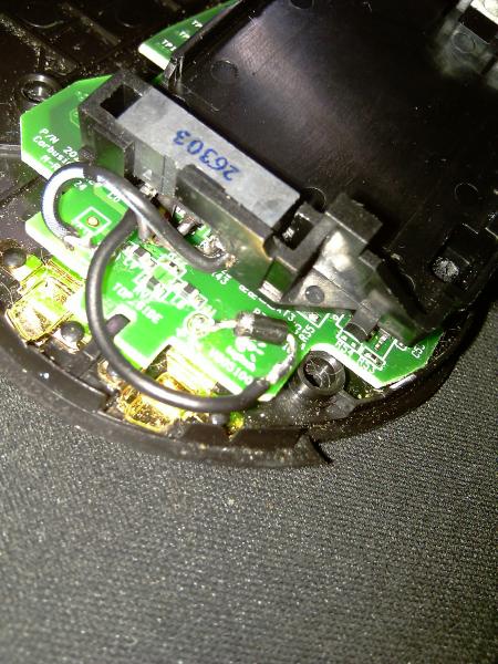

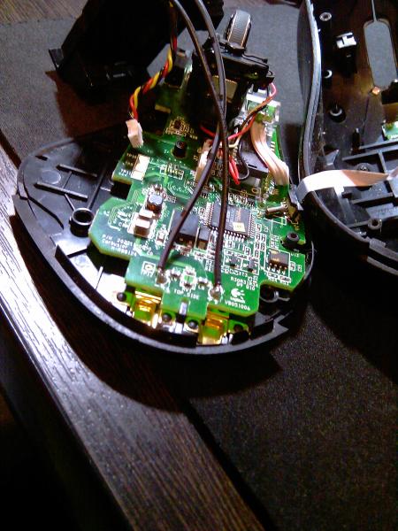

оставляем старый контроллер, допаиваем провода к контакной площадке в мыше, отпаиваем ножки мыши от платы (те которые заряжают мышу при постановке на трон-зарядку), подпаиваем проовда напрямую к этим ножкам. И вуоля - мыша не в курсе что она заряжается, а батрея заряжается напрямую! Контроллер на месте, следовательно заряд измеряется мышой и дровами.
Усё заряжается, усё работает. Ах да, подпаял диодик, что бы питание не текло на ножки в обратку, а то вдруг коротнёт обо что на столе...
В общем, всё проще некуда. Получился обход сильно вумных мозгов грызуна, которые не давали заряжаться батарейке.
Но опять же не без минусов, а он собстно тока 1 - не мигает как раньше красиво индикатором заряда когда сидит в кредле.
Мыша работает, мыша заряжается, новую мышу покупать не нужно. :)
Ах, да! Чуть не забыл... Блок питания у кредла аж на 8,5 вольт (на кой это надо при аккуме в 3.7 - я х.з.) и что бы не попалить схемы при прямом подключении, заменил бп на зарядку от сони-ериксон, с выдачей 4.9 В - сопротивления диода = получаем нормальную напругу для работы мыша.
