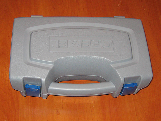

Кейс сделан из толстой и прочной пластмассы серого цвета, он вмещает в себя инструмент и его насадки и отлично подходит для их хранения и переноски так как оборудован крупной удобной ручкой и двумя большими и надежными пластиковыми защелками.
Пластиковый кейс для хранения и переноски дремеля
У кейса отформованы ножки, поэтому его можно ставить вертикально

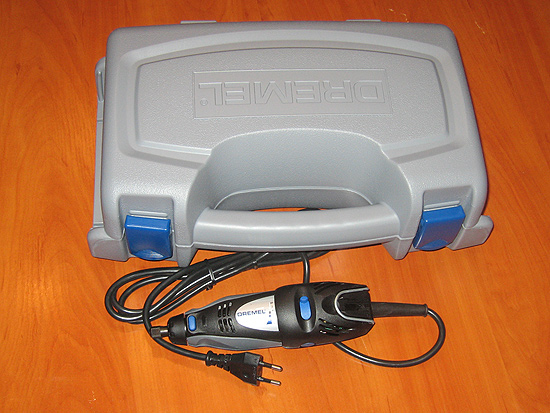

Инструмент DREMEL 300 Series (300-25) на фоне своего кейса
Корпус DREMEL 300 Series (300-25) выполнен из пластика черного цвета с крупной резиновой вставкой серого цвета, которая позволяет держать инструмент более удобно и надежно. Дремель удобно лежит в руках благодаря продуманной форме, шероховатой поверхности пластика и вставке из нескользкой резины. Корпус этого гравера оснащен металлическим кольцом для крепления инструмента на крючке, в обычном положение это кольцо зафиксировано на корпусе самого инструмента. Качество изготовления корпуса вполне достойное, однако если вспомнить что данный инструмент почти в три раза дороже, более укомплектованных, конкурентов — понимаешь, что оно могло бы быть и лучше.
Общий вид дремеля DREMEL 300 Series (300-25)

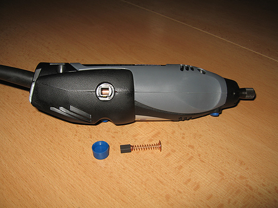

Также на корпусе имеются все элементы управления инструментом. Поперек корпуса расположен удобный многопозиционный переключатель, который является одновременно и переключателем питания, и регулятором рабочих оборотов инструмента (от 10 до 33 тысяч об/мин), а также стопорная кнопка, которая фиксирует вал для смены насадки. Элементы управления выполнены из пластика синего цвета и хорошо контрастируют с темным корпусом. Кроме того, с двух сторон на корпусе инструмента размещены небольшие сервисные отверстия, закрытые пластиковыми крышками синего цвета, которые можно открыть для обслуживания инструмента.
Сервисное отверстие, закрытое заглушкой синего цвета
Заглушка демонтирована
Из инструмента демонтирована «щетка»
Внутренности инструмента просматриваются через сервисное отверстие
