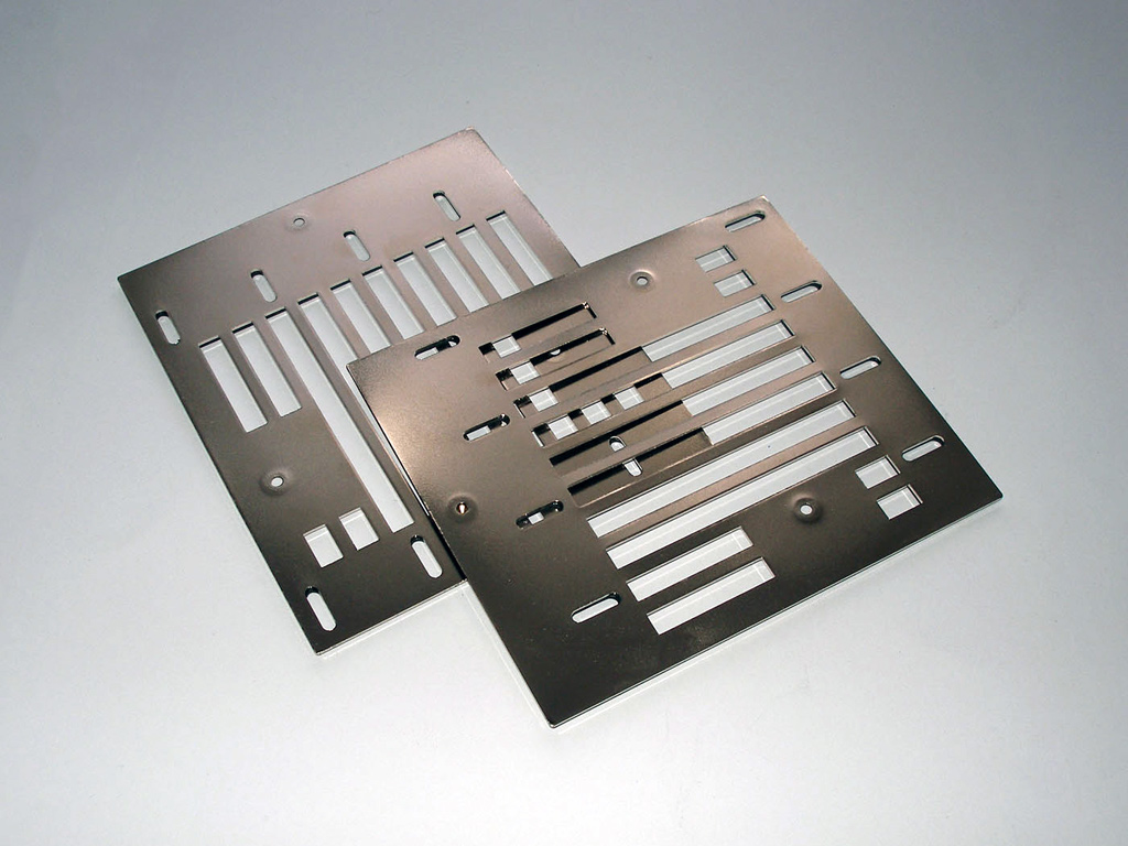

Для начала давайте рассмотрим сам набор. Упаковка вполне стандартная — блистерная на защелках с европодвесом, но в отличие от набора Scythe Hard Disk Stabilizer 2 в этом она двухсторонняя. Спереди красуется одна из двух платин набора.
Снизу в упаковке можно рассмотреть шесть вибростоек из резины с вмонтированными крепежными гайками и пакетик с крепежными винтиками.
Раскрываем упаковку и видим первые отличия от набора, рассчитанного на один винчестер. Во-первых, на крепежных пластинах наклеены резиновые вставки, которые будут являться первым этапом виброизоляции. Помимо габаритов самих пластин, изменился и метод крепления их к жесткому диску.

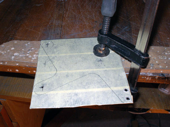

Теперь наклеиваю на эти пластины малярный скотч — он облегчит черчение по стальным пластинам.
После разметки, я сверлю отверстия для крепления пластин к корпусу, а также отверстия для крепления набора Scythe Hard Disk Stabilizer x4 к самим пластинам.

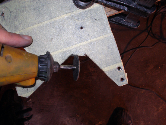

Теперь, после разметки, придаем крепежным пластинам какую-то форму. Сначала я зажимаю пластину, а потом с помощью болгарки, согласно разметки, делаю прорезы.
Так как я планирую вырезать полукруглые переходы, то до конца болгаркой не резал — она для этих целей является далеко не самым лучшим инструментом. Здесь предпочтительнее будет использовать дремель. С помощью дремеля я делаю надрез и убираю лишние куски металла. Для того, что бы все-таки сделать полукруглые переходы, тем же дремелем с отрезным армированным кругом, начинаю подрезать металл до линии изгиба.
