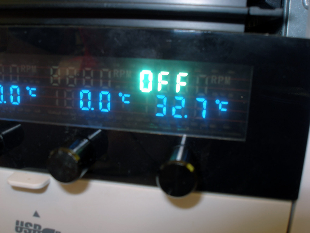

Для дополнительного независимого контроля температуры, на корпусе винчестера я закрепляю термопару от реобаса. С нее, параллельно встроенному датчику жесткого диска, я буду мониторить температуру винчестера.

Реобас Scythe Kaze Master 5.25 для дополнительного измерения температуры

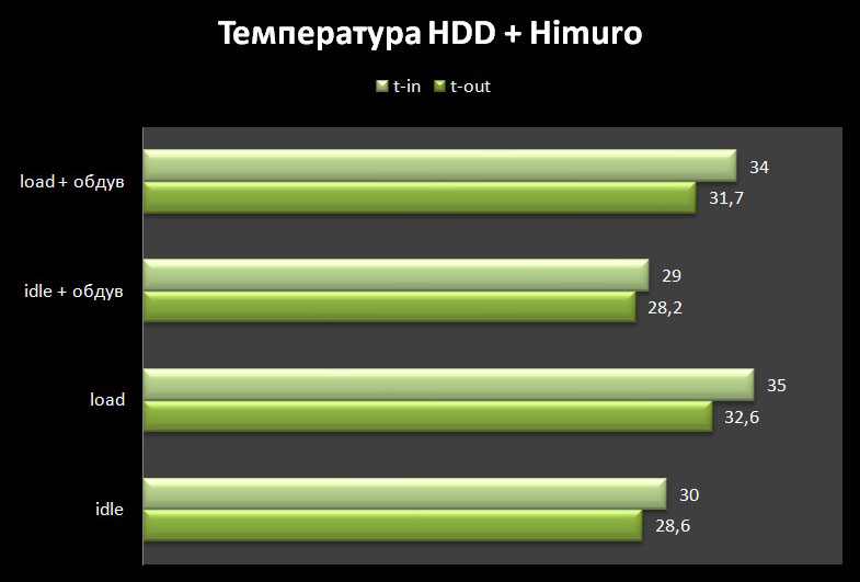

Как я уже упомянул выше, чтобы можно было объективно судить о производительности Himuro в качестве системы охлаждения, я проведу тестирование с замером температуры сразу в нескольких режимах. Среди этих режимов будут: работа винчестера внутри Himuro и вне его, при этом в обоих случаях будет проведено тестирование жестких дисков как с активным обдувом, так и в полностью пассивном режиме, кроме того тесты будут проводиться как в случае работы винчестеров в простое, так и под нагрузкой. Итого на выходе мы получим восемь различных режимов работы винчестера, во время которых мы и будем проводить мониторинг его температуры.
Для замеров температуры винчестера в простое его оставляли без нагрузки на час, давая возможность полностью «остыть». В качестве нагрузки выступало копирование на установленный в Himuro жесткий диск с другого физического диска примерно 120 Гб крупных файлов (фильмы), а также 2 Гб мелких файлов, общим числом примерно в 43 тысячи файлов. Обдув осуществлялся при помощи одного 120 миллиметрового вентилятора Aerocool Turbine 2000, который вращается со скоростью в 950 об/мин, обеспечивая воздушный поток в 37.44 CFM. Замеры показаний внутреннего датчика температуры производились с помощью программы Everest 5.30.1946, параллельно этому, записывались значения, снимаемые реобасом Scythe Kaze Master 5.25 с термопары, закрепленной на корпусе винчестера.
Для большей наглядности и удобного анализа, все полученные данные я свел в две отдельные таблицы, отличия которых заключаются в том, что в первой таблице даны все показатели работы жесткого диска, установленного в стандартную 3.5" корзину компьютерного корпуса, т.е. без использования кулера Scythe Himuro, в то время как во второй таблице речь идет о том же винчестере, установленном в Scythe Himuro и зафиксированном в 5.25" отсеке компьютерного корпуса.
Значение t-in в таблицах соответствует показаниям внутреннего термодатчика, встроенного в винчестер, t-out же является показаниями температуры на реобасе Scythe Kaze Master 5.25, которые он снимает с термопары, установленной на корпусе жесткого диска. При этом, в каждой таблице даны показания в четырех различных режимах: idle — режим простоя более часа, load — максималная загрузка в течении около 45 минут, а также эти же режимы в случае наличия обдува при помощи вентилятора.
Таблица температур жесткого диска без Scythe Himuro
Таблица температур жесткого диска в Scythe Himuro
Сравнив значение двух таблиц, можно с уверенностью сказать, что Scythe Himuro является довольно-таки эффективным в качестве системы охлаждения жесткого диска — он способен уменьшить температуру винчестера на 3-5 градуса (т.е. более 10% от всей температуры), даже в случае с относительно «холодным» жестким диском Green серии, а в случае с добавлением активного охлаждения — до 7 градусов в режиме полной нагрузки. А ведь это еще при том, что сам по себе Himuro также снижает шум и вибрацию от работы жесткого диска.
