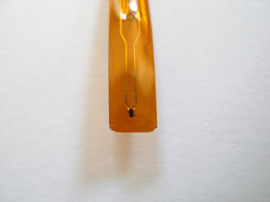

Термопары находятся на достаточно длинном проводе, при этом для защиты биметаллической пластины термопары загнуты к кабелю и просунуты в защитную трубку. На другом конце провода находится небольшой двух контактный разъем, который необходимо подключить к реобасу. Четыре из шести термопар пронумерованы от 1 до 4, а две запасные не подписаны, пометки на термопарах помогут при их подключении и не дадут спутать какому датчику соответствует какой индикатор. Для закрепления самой термопары в нужном месте используются наклейки, которые идут в комплекте, причем перед ее установкой необходимо вынуть термопару с защитной трубки. Без труда термопару можно закрепить на винчестерах, пассивных радиаторах северного и южного мостов и т.д.
Термопара в защитной трубке и разъем для подключения
Пластинка термопары
Пластинка термопары

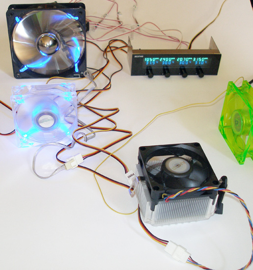

Подключать кабели, идущие к вентиляторам, необходимо до установки панели в корпус, так как панель небольшая, то она будет глубоко сидеть внутри корпуса и 5.25 дюймовая корзина отсека будет сильно мешать подключать маленькие разъемы изнутри. Термопары можно установить в любой момент и подключить их к уже установленной панели. Кабель питания лучше подключить до закрепления панели в корпусе. Для демонстрации самой схемы, подключу к панели все элементы вне корпуса. К панели Scythe Kaze Master 5.25 были подключены: один 120 мм вентилятор мощностью 7.2 Вт; боксовский 4-х пиновый кулер от AMD X3 720; один 80 мм вентилятор; 80 мм вентилятор, подключенный к панели только «третьим» проводом, для измерения количества оборотов.
Панель Scythe Kaze Master 5.25 с подключенными кабелями
Все устройства подключены к панели Scythe Kaze Master 5.25
Включенная панель управления Scythe Kaze Master 5.25

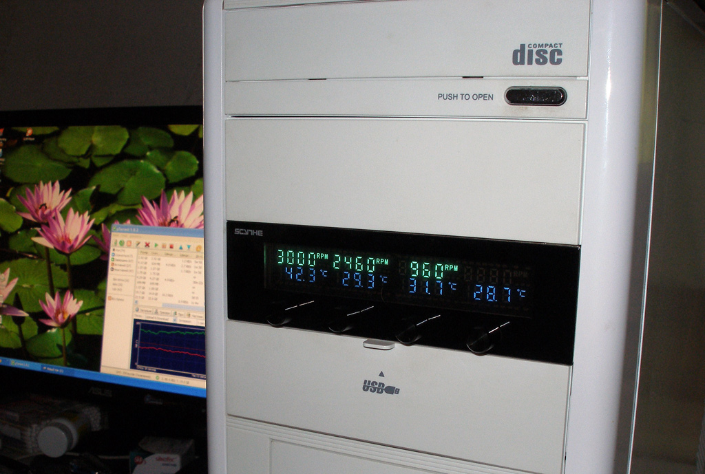

Устанавливаем реобас Scythe Kaze Master 5.25 в корпус, вкручиваем пару винтиков с каждой стороны и панель надежно закреплена в корпусе.
Панель Scythe Kaze Master 5.25, установленная в корпусе
Работающий реобас Scythe Kaze Master 5.25
