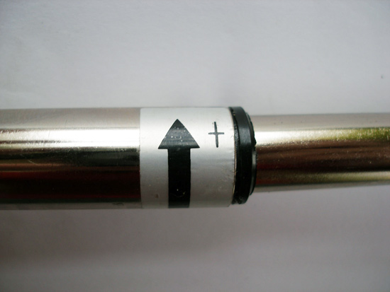

В кейсе все расположено в своих нишах и надежно закреплено на стенках. Стойка для подвешивания гравера состоит из двух частей. Первая — штатив, который представляет собой телескопическую трехколенную трубку, которая фиксируется в разложенном состоянии при проворачивании колен по часовой стрелке. На конце штатива иметься крючок для подвешивания гравера, а с нижней части выступает крепежный болт, которым штатив прикручивается к струбцине. Струбцина является второй частью стойки, выполнена она из пластика и используется для фиксации штатива на столе.

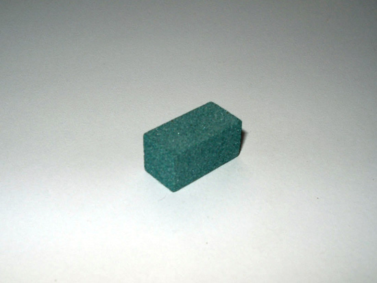

Также в комплекте с инструментом можно найти прямоугольный точильный камень, рожковой ключ для патрона гравера, который с обратной стороны заточен под отвертку, необходимую для зажатия болтиков на насадках со сменными рабочими элементами. Также в комплекте есть цанга на 2.4 миллиметра и Г-образный ключ для блокировки вала в гибком вале.

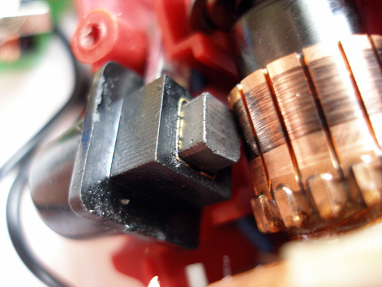

После длительного пользования гравером, происходит значительный износ графитных щеток. При этом увеличивается шум при роботе гравера, а также появляется сильное искрение. Чтобы исправить это, с обеих сторон гравера есть специальные пробки, регулирующие прижатие щеток к коллектору якоря. Но нужно учитывать, что регулировать их нужно только тогда, когда это необходимо, так как сильное прижатие приведет к преждевременному износу графитовых щеток.

Коллекторный узел представляет собой текстолитовый цилиндр, надежно закрепленный на валу якоря. На этом цилиндре наклеены медные пластины. К каждой пластине припаивается конец одной из обмоток на якоре. С этими пластинами контактируют графитовые щетки, передавая переменное напряжение на обмотки якоря.

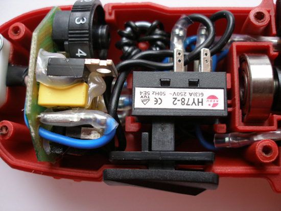

На заднем конце вала якоря, за коллектором, находиться второй подшипник. За всей электромеханической частью находятся электронные компоненты. Кнопка включения не имеет фиксации, фиксация во включенном режиме осуществляется только блокировкой кнопки с помощью ее пластиковой крышки. За кнопкой находиться плата управления количеством оборотов двигателя. Стоит заметить, что в отличии от того же Einhell BSG135, плата у данного инструмента намного меньше, сделана достаточно компактно.

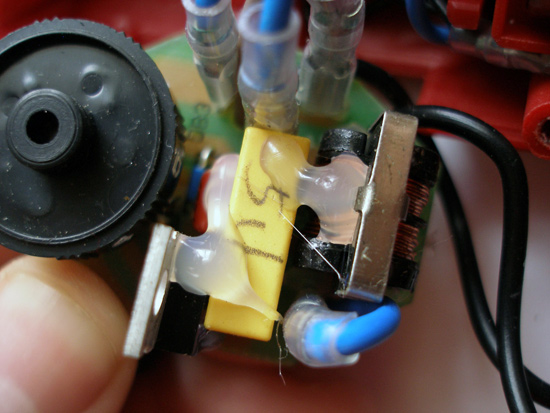

Для дальнейшей разборки гравера, необходимо открутить два винтика, которые с помощью небольшой пластинки зажимают шнур питания к корпусу гравера. После чего мы можем вынуть печатную плату с пазов, в которых она установлена. Как и говорилась ранее, плата достаточно компактная.
Плата сделана настолько компактно, что пара катушек индуктивности не вместились на ней и перекочевали под кнопку включения, их разместили непосредственно на корпусе гравера.
