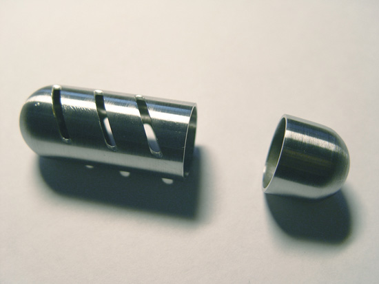

Итак, в наших руках пустой баллончик (а лучше два) импортного производства из под углекислого газа (CO₂). Можно использовать и отечественные баллоны — у них толщина стенки даже чуть больше (хотя и эти достаточно толстые), но, к сожалению, они короче, поэтому длинные флешки рискуют не влезть в них.
Дальше нам необходимо распилить баллончик на две части, из которых, одна станет корпусом, а вторая — крышкой. Хотя лично мне не понравился вариант крышки в виде стандартного горлышка, так что крышка была изготовлена из полукруглого донышка второго баллона. Обращаю внимание на необходимость очень точного разреза перпендикулярно оси! Даже незначительные погрешности могут привести к тому, что при соединении корпуса и колпачка стенка обретет вполне заметный «излом». Естественно, торцы отпиленных частей необходимо ровно зашлифовать «шкуркой» на ровной поверхности, например, стекле. В принципе, на этом можно и закончить — флешка получится лаконичной и брутальной, но я решил слегка приукрасить корпус и сделал с обеих сторон по три косых пропила с помощью двух, сложенных вместе, ножовочных полотен. После чего опять выровнял разрезы надфилем и «шкуркой» (но не очень мелкой — нам будут на руку микроцарапины на стенках прорези), обернутой вокруг пластиковой карты.

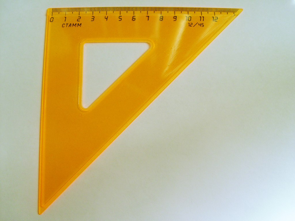

Естественно, что просто так оставлять отверстия в корпусе было нельзя, поэтому я начал думать чем же их прикрыть. После перебора нескольких решений я пришел к довольно хитрому варианту. Для этого в магазине канцелярских товаров покупается линейка желаемого цвета — я выбрал УФ-активный (флуоресцентный) оранжевый, так как он хорошо сочетается со шлифованным металлом. Также необходимо проверить, чтобы толщина пластика примерно совпадала с толщиной прорези, а точнее немного превышала ее.

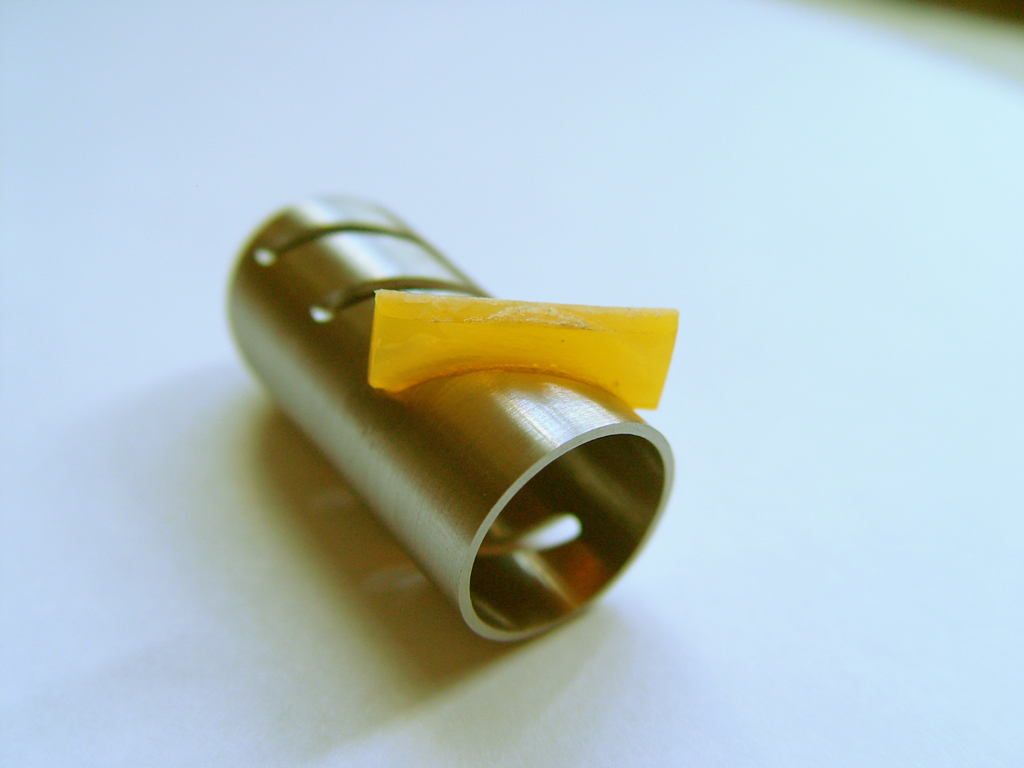

Из линейки выпиливается небольшой кусочек цветного пластика с таким расчетом, чтобы его можно было вставить в эту прорезь с запасом по длине и высоте. На всякий случай напоминаю, что по толщине он должен быть чуть больше прорези и не влезать в нее. Торец зашлифовывается до полукруглого профиля — чтобы плотно прилегать к «дну» прорезей.
Нам потребуется дихлорэтан, который широко известен моддерам, любящим работать с оргстеклом, и обычно продается на радиорынках. С помощью кисточки или ватной палочки необходимо быстро и обильно смочить боковые поверхности и торец кусочка линейки, подождать несколько секунд пока дихлорэтан размягчит поверхность пластика и с усилием вставить его в щель до упора (можно помочь себе молотком). Проверьте, чтобы нигде не было зазоров.
Теперь откладываем это и идем пить чай (не забыв хорошо помыть руки после дихлорэтана). Нам нужно дождаться пока дихлорэтан полностью испарится и пластик приобретет первоначальную твердость — не трогайте его хотя бы несколько часов, иначе вы рискуете расшатать плотную посадку. Когда все высохнет, можно срезать лишний пластик снаружи, стараясь не задеть металл, и зашлифовать его вровень с корпусом.
Также зашлифовать пластик вровень с металлическим корпусом можно и изнутри, хотя это не обязательно. Возможно, без этой операции пластик будет даже надежнее держаться в пазе, но скорее всего это будет немного мешать установке платы флешки.
Пластик на удивление хорошо закрепился и не собирался вылетать, несмотря на малую толщину. Раз технология оказалась успешной, то я проделал то же самое со всеми остальными прорезями, естественно на этот раз «оптом». Конечно, после этого корпус был окончательно зашлифован.
