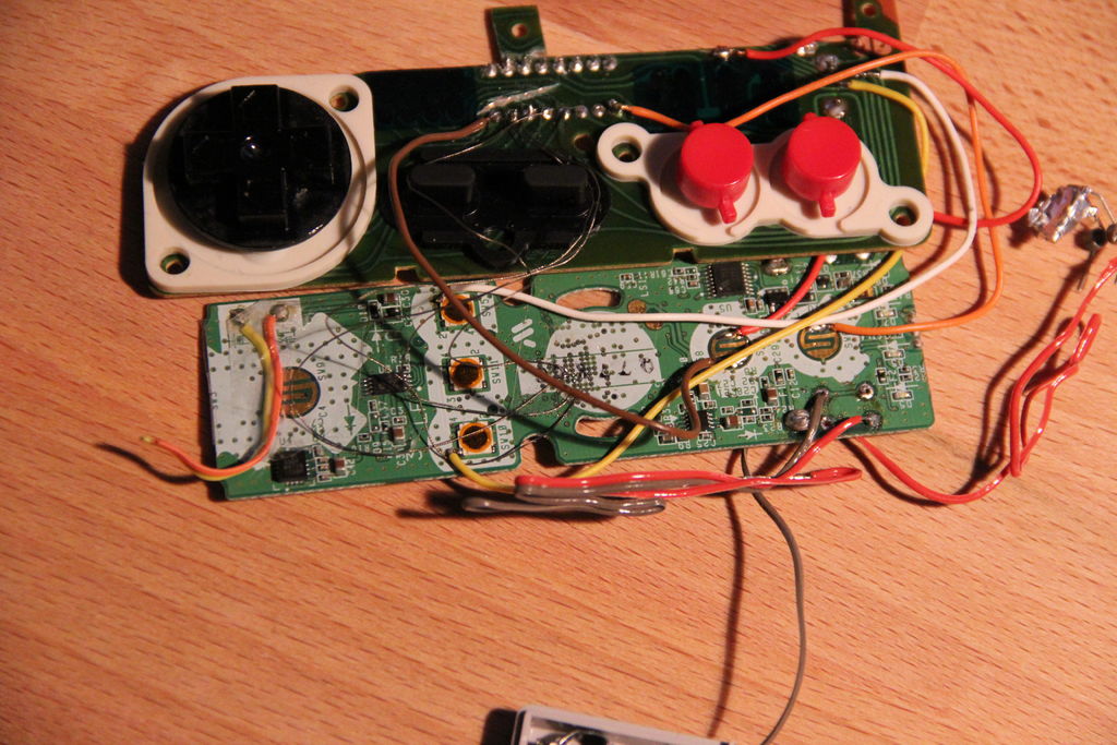

Что касается органов управления, то эмуляторы, чаще всего, поддерживают самые разнообразные геймпады, а также клавиатуру и мышь, поэтому есть из чего выбрать. Однако, некоторым энтузиастам хочется играть в ретро игры, на ретро периферии. Так, например, энтузиаст Pietronet решил модифицировать классический геймпад от Nintendo Entertainment System (8-битная консоль, клоны которой на рынках бывшего СССР чаще всего были известны под названием «Денди») для беспроводного подключения к современным компьютерам. Для этого, он взял пересадил начинку от беспроводного геймпада Wiimote, отлично подходящего по своим характеристикам, в корпус от геймпада NES, однако простым данный мод кажется только на первый взгляд: стандартная начинка от Wiimote достаточно габаритная и не помещается в контроллер от NES, поэтому энтузиасту Pietronet пришлось уменьшить размеры печатной платы Wiimote с помощью дремеля, а также расчистить немного места в геймпаде от NES.
Энтузиаст Pietronet не хотел изменять стандартный внешний вид контроллера NES, поэтому от Wiimote была взята только самая базовая функциональность, а кнопка и индикатор синхронизации геймпада с компьютером были сделаны скрытыми. Так, кнопка синхронизации была заменена на геркон (активируемый небольшим магнитом), а светодиод вынесен за полупрозрачную переднюю поверхность. В итоге, получился аутентичный геймпад от NES (отличающийся разве что отсутствием провода), который можно подключать к любому компьютеру с Bluetooth интерфейсом.
