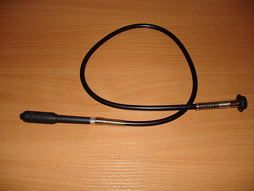

Использование гибкого вала повысит качество гравировки и резки практически до ювелирного уровня, при этом работать станет гораздо удобнее, так как вместо крупного и относительно тяжелого инструмента в руках вам необходимо будет держать компактную и легкую ручку гибкого вала, которая по габаритам близка к маркеру.

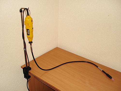

Стоит отметить, что использование гибкого вала совместно со штативом и струбциной серьезно повышает удобство и качество работы. Поэтому стоит уделить немного лишнего времени перед работой и воспользоваться штативом со струбциной. Струбцина прикручивается к краю рабочего стола вот так:
После этого в струбцину вертикально вкручивается металлический телескопический штатив.
Теперь можно без проблем подвесить инструмент металлическим кольцом на крючке телескопического штатива и в итоге рабочее место будет выглядеть примерно, как на фотографии ниже.
Работать с инструментом в такой конфигурации необычайно удобно: можно по долгу резать металл, делать гравировки, точить и полировать поверхности, не уставая от работы.
