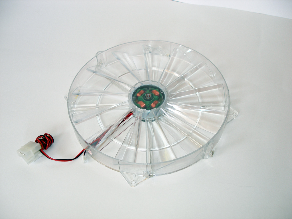

Как видно с характеристики, вентилятор Globefan 220mm Blue LED имеет нестандартную толщину — в отличие от основной массы вентиляторов, данный вентилятор имеет толщину не 25 мм, а 30 мм — это стоит учитывать при установке. Рассмотрим вентилятор Globefan 220mm Blue LED поближе: он имеет 13 лопастей, на задней стороне вентилятора находятся 8 прозрачных распорок, которые не только обеспечиваю надежное удерживание вентилятора, но и обеспечивают минимально необходимую защиту вращающейся крыльчатки от проводов и тому подобных помех.
Общий вид вентилятора Globefan 220mm Blue LED
Вид обратной стороны вентилятора Globefan 220mm Blue LED

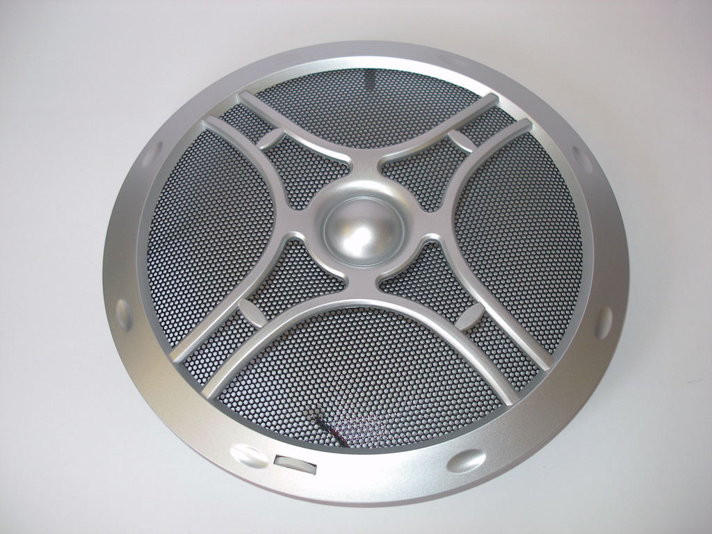

Вентиляторы Globefan 220mm Blue LED в продаже, обычно, встречаются только в OEM-комплектации, поэтому не надейтесь увидеть здесь каких-то гламурных картонных коробок и кучи бумажек, на которых расписана философия компании-производителя :) В комплекте с вентилятором Globefan 220mm Blue LED поставляется защитный гриль, который внешне напоминает решетку для автомобильной акустики. Сеточка с мелкой ячейкой выпуклая по форме пластиковой наружной крышки. Сама же крышка имеет 4 пластиковые шпильки, к которым и крепиться вентилятор. Перфорированная сеточка крепиться на 4 маленьких винтиках. В пластиковой крышке дополнительно установлен регулятор скорости вращения крыльчатки (т.е. одноканальный реобас), который позволяет снизить скорость вращения (а также шум, производительность и т.д.) вентилятора. Данный реобас представляет собой обычный переменный резистор. Подключение его осуществляется с помощью небольшого 2-х пинового разъема. Также, для более качественной установки вентилятора Globefan 220mm Blue LED, в комплекте с ним поставляются пластиковые проставки, обеспечивающие равномерную высоту установки вентилятора на шпильках гриля, ну и, конечно же, 4 стандартных винта для прикручивания вентилятора.
Защитный гриль вентилятора Globefan 220mm Blue LED

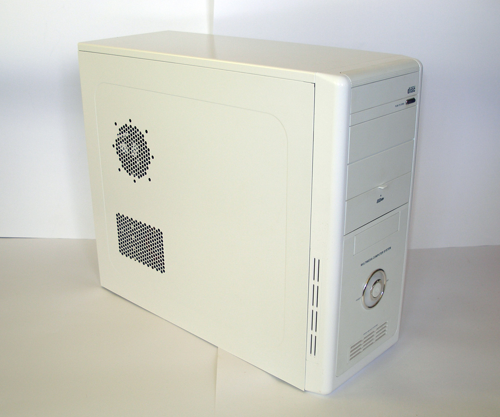

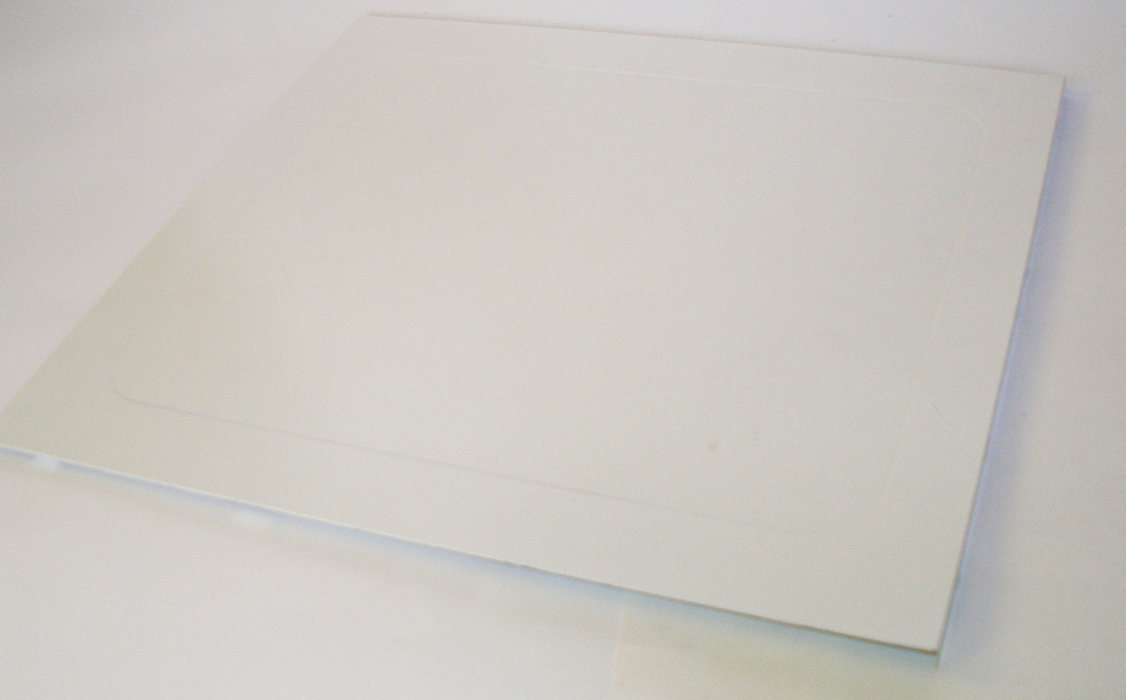

Первым делом — фото корпуса без каких либо модификаций. Как видно, это стандартный корпус из стали толщиной 0.8 мм, охлаждение которого ограничено двумя 80 мм вентиляторами. Данная система работает 24 часа в сутки и используется для хранения данных и непрерывной работы торрент-клиента. Именно по этому мы улучшим охлаждение данного ПК путем установки в его корпус 220 мм вентилятора. Боковые стенки данного корпуса почти одинаковы, разница лишь в том, что правая стенка перфорирована. А так как в остальном конструкция стенок одинакова, то для облегчения работ я меняю правую и левую стенку местами. Теперь, во время работы, не нужно будет рассчитывать положение блоухола исходя из старых отверстий в стенке, что бы их закрыть. Левая же стенка «чистая» — ее и будем резать.
Общий вид стандартного корпуса
Компьютерный корпус без боковой стенки
Стенка, в которую будет установлен вентилятор

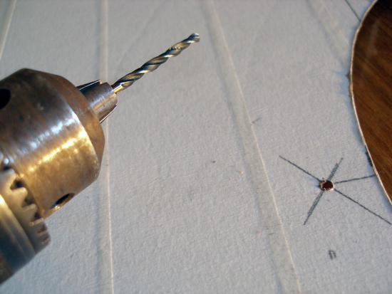

Теперь можно переходить к месту, где будут проводиться все работы. Вырезать основное отверстие блоухола можно при помощи дремеля, но я решил обойтись электролобзиком. В связи с этим, при помощи дрели предварительно делаем отверстие для полотна электролобзика. Учтите, что засверливать нужно внутри вырезаемого окна, что бы лобзиком потом плавно перейти на линию реза.
Отверстие для полотна электролобзика

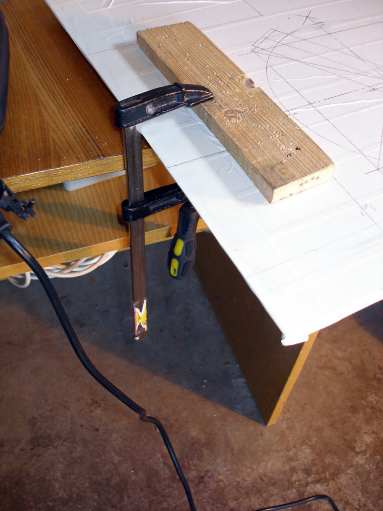

Теперь крепко прижимаем стенку корпуса к столу с помощью струбцины — она не даст двигаться стенке во время резания лобзиком. Резать будем постепенно, проворачивая стенку на столе. Вставляем в высверленное отверстие полотно электролобзика, обратите внимание, что я использую полотно с мелким зубом, предназначенное для резки металла. Так как диаметр вырезаемого отверстия у нас большой, то электролобзик в таком случае является самым оптимальным инструментом для быстрой и качественной работы. Не забываем и о средствах защиты зрения — обязательно надеваем защитные очки.
Стенка, закрепленная при помощи струбцины

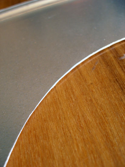

После окончания резки, у нас получается довольно качественно прорезанное отверстие — окружность ровная и требует минимальной обработки. Используя электролобзик, лучше не спешить — режет он легко и при быстрой резке может «заехать» куда не нужно.
В стенке вырезано отверстие для вентилятора
Линия резки получилась очень качественной

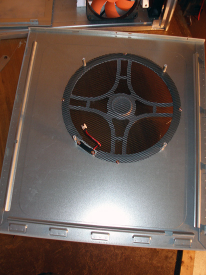

Снимаем скотч, предохраняющий лакокрасочное покрытие стенки от возможных повреждений. Теперь устанавливаем гриль для вентилятора: с лицевой стороны стенки устанавливаю пластиковую крышку, а с внутренней — прикручиваю к ней сеточку.
Сняли со стенки малярный скотч
Ставим пластиковый гриль
Установили перфорированную решетку

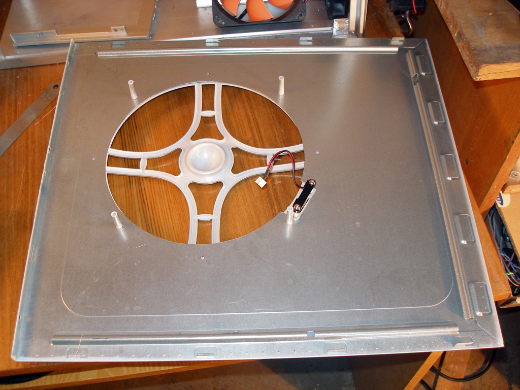

Теперь надеваем на стойки пластиковые проставки-ограничители и прикручиваем сам вентилятор. На этом все работы можно считать оконченными — стенка готова к установке в корпус.
Ставим проставки на стойки
Вид на установленный вентилятор изнутри
