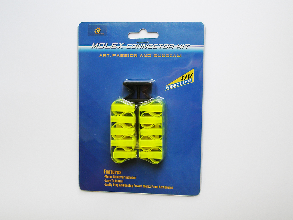

Коннекторы Sunbeam EZ-Grip Molex Connector Kit желтого цвета
Упаковка и комплектация Sunbeam EZ-Grip Molex Connector Kit
Упаковка у набора Sunbeam EZ-Grip Molex Connector Kit вполне стандартна: лицевая сторона выполнена из прозрачного, тонкого пластика, с обратной стороны пластик закрыт картонной вставкой. На картонной вставке, в свою очередь, отображаются все плюсы замены старых коннекторов блока питания на новые, из набора.
Открыв коробку, достаем 10 коннекторов кислотно-желтого цвета. Отличаются они от стандартных, в первую очередь, наличием пластиковых «усиков» (или «ушек»), при нажатии на которые, передняя часть «усиков», двигаясь вперед, выталкивает коннектор из его гнезда.
