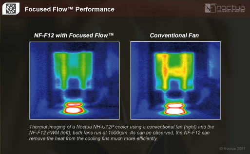

Известный производитель тихих систем охлаждения для компьютеров, австрийская компания Noctua наконец-то объявила о поступлении в продажу новых вентиляторов, представленных в начале лета на выставке Computex. Если ранее было известно только название самой серии новых вентиляторов (Focused Flow), то теперь мы знаем и наименование конкретного 120 мм вентилятора из новой линейки — Noctua NF-F12 PWM. Новый вентилятор разработан не как замена знаменитому вентилятору Noctua NF-P12, успевшему стать стандартом для случаев, когда нужен бесшумный, но высокопроизводительный вентилятор с достаточным давлением для продувки плотно установленных ребер на радиаторах, а скорее как модель более высокого класса. По сравнению со своим знаменитым предшественником, новый вентилятор Noctua NF-F12 с конструкцией Focused Flow, название которой можно перевести как «сфокусированный поток», обладает еще большим давлением. Кроме увеличения воздушного давления, специалисты Noctua также позаботились и о уровне шума, издаваемом вентилятором — по их заверению, новые вентиляторы обладают более высоким воздушным давлением при более низком уровне шума, если сравнивать с конкурентами.

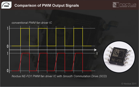

Кроме того, в конструкции Noctua NF-F12 инженеры компании не забыли и о подшипнике — в новинке применена вторая ревизия подшипника с самостабилизирующимся давлением масла под названием SSO2. Кроме того, закреплен подшипник в специальном, вырезанном из латуни, креплении — сделано это для обеспечения минимальных производственных допусков и долговременной стабильности характеристик. Еще одно важное нововведение заключается в использовании PWM (ШИМ) модуляции для управления скоростью вращения вентилятора, для чего в новинке предусмотрен 4-pin коннектор, причем изменение оборотов осуществляется специальной интегрированной схемой, обеспечивающей отсутствие шума (клацанья), связанного с таким типом управления оборотами и знакомого по многим вентиляторам, оснащенным таким способом регулирования оборотов.

- Сравнение эффективности вентиляторов

- Сравнение завихрений воздуха 1
- Сравнение завихрений воздуха 2

- Фирменая технология PWM от Noctua
